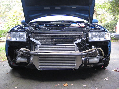

  10. dus72
    dus72 Старожил
    4 янв 2009
    12.791
    Тюменская обл.
    957 4.5t Magnum 23"
    вот такой кулер нра
    и железяка тоже нра
    там сайленты в кронштейнах? или жесткие втулки? в стоке

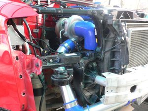

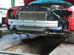

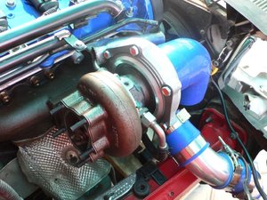

  15. Konstantin_K
    Konstantin_K Живу я здесь
    1 фев 2007
    2.670
    Ставропольский край
    Q7 6.0TDI 14г
    вот так помоему поинтересней чем гибрид:nod:
