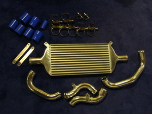

    Подскажите,много гемора поставить такой фронтальник?
    Если его ставить,мой родной кулер остается?
  9. DUX
    DUX Живу я здесь
    24 июл 2007
    1.457
    VW ... 3.0 tdi
    #569 DUX, 14 мар 2010
    гемора на 4-5 часов, если самому вешать, может меньше если изловчишься)
    нет, свой на помойку, а этот под бампер.
    тут другой вопрос.
    усилитель бамера останется?
    или снимать \ резать придётся?!
    дядь, это ты на сток улитке со стоковых 190лс качнул до 236?
    и А4В7-2.0Т на чипе объезжаешь первые 300м?
    :smile42:

    Пайпинг здесь не нужен? это все в комплекте патрубки,хомуты ?
  12. DUX
    DUX Живу я здесь
    24 июл 2007
    1.457
    VW ... 3.0 tdi
    а где к04 взял?
    судя по фото, всё в комплекте..

    Тоха,что про кулер скажешь? подойдёт без колхоза? не надо будет усилитель пилить?

  19. Vl@d S4
    Vl@d S4 quattro ®
    18 окт 2006
    8.537
    Audi A6 Avant c8 3.0TDI 345лс
    А в чем может быть проблема? И если все же поставить,он хороший?
    И какой посоветуешь?
  20. REDLINE61
    REDLINE61 Bad e-mail
    28 янв 2006
    4.286
    VWTIGUAN 2.0TDI CR
    #580 REDLINE61, 14 мар 2010
    вот такой: http://cgi.ebay.com/ebaymotors/CXRa...ptZMotorsQ5fCarQ5fTruckQ5fPartsQ5fAccessories
    тот что ты выложил без колхоза все равно не встанет, хоть он и "кит". Бери универсальный комплект, ваять хоть так,хоть эдак. Универсальные как правило еще и дешевле. Не пилить не получится. Костя вот уже поставил - пилить балку пришлось, а на В5 не пилили, ни он,ни я...
