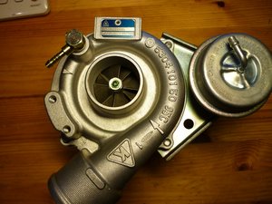

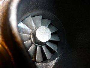

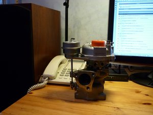

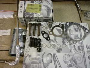

    Вот и купил я гибрид :rock::rock::rock:
      280,4 КБ
      5.486
      372,3 КБ
      4.870
      220 КБ
      4.724
      237,4 КБ
      688

  15. babls
    babls Старожил
    30 июн 2006
    9.362
    TLC200 armored
    У кого?
  16. dus72
    dus72 Старожил
    4 янв 2009
    12.791
    Тюменская обл.
    957 4.5t Magnum 23"
    и какой
  17. Vl@d S4
    Vl@d S4 quattro ®
    18 окт 2006
    8.525
    Audi A6 Avant c8 3.0TDI 345лс
    :thumbup::beer:
    Тоха
    Взял к04-15 :thumbup:
  18. dus72
    dus72 Старожил
    4 янв 2009
    12.791
    Тюменская обл.
    957 4.5t Magnum 23"

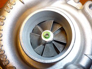

    замериться бы тебе до и после
  19. Vl@d S4
    Vl@d S4 quattro ®
    18 окт 2006
    8.525
    #419 Vl@d S4, 22 фев 2010
    диаметр 38мм не знаю много или мало? :)
      321,3 КБ
      4.580
