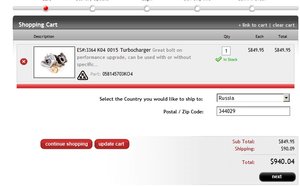

    Не знаю в тему или нет, но у моего поставщика есть K04 0015 которая садится без переделок вместо К03. Если кому интересно - вот ссылка.
    http://www.ecstuning.com/Audi-B5_A4-Quattro-1.8T/Engine/Turbo/ES3364/
    Там и код есть какой-то: 058145703KO4
    А разница в холодной части. Крыльчатка имеет вдвое меньше лопастей, ну и соответственно больший размер. Короче я не спец, но показатели у К04 высше чем у К03.
    Летом буду ставить данную К04 + чип + форсы ( http://www.ecstuning.com/Audi-B5_A4-Quattro-1.8T/Engine/Fuel/ES3158/)
    Или как вариант форсы от ТТ 386cc (http://www.ecstuning.com/Audi-B5_A4-Quattro-1.8T/Engine/Fuel/ES2919/)
