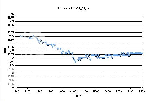

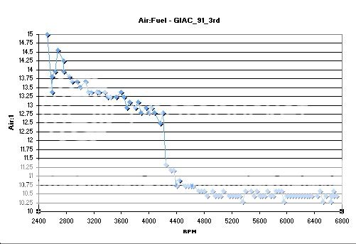

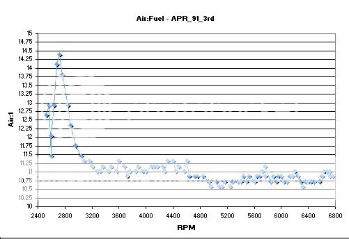

    Вот тут например хорошо видно отношение воздух/зебин (высчитанно из блока 031, лямда актуальное * 14.7):
    АПР:
    ГИАК:
    РЕВО:
    Интересно мою кривую построить..
