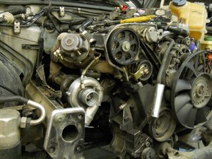

    :)Вот как внутри все выгледет :flirty: смог стандартный бампер из 3д в 2д переделать и впихать туда куллер :flirty:

  7. SergV
    SergV Старожил
    20 янв 2008
    10.311
    Audi Q7/4L/BUG/JXX
    а у тебя что за модель двигателя?
  8. Madman
    Madman Завсегдатай
    21 дек 2008
    581
    Turbo A4Q/Audi S8
    Самый живучий Аеб.
    Расход на залитые 20 литров уже 190 км проехал катаюсь дальше мож приборку глючит?
