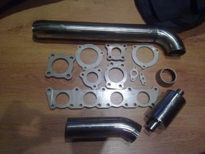

    Вот наконец фотки патрубков:)Единственное байпас хочю перенести к дросселю и установить рессивер единственное остался вопрос как это все впиндюрить:).
    Вот наконец готовые флянцы абсолютна все что мне нужно.На фото также видно готовый рессивер :thumbup:

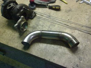

    581
    Turbo A4Q/Audi S8

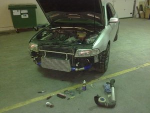

    Вот сегодня приварил конус к флянцу и закончил вторую сторону для интеркуллера осталось все заполеровать:)

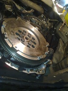

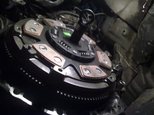

    Вот после отзывов форумчян:) Поехал я менять сцепу.
    В 10 утра начал когда скинул коробку начал прикладывать маховики чтоб посмотреть подходят ли дырки.При осматривании двух маховиков показалось что дырки в разных местах.Поставил на коленвал крутил крутил а дырки то и несовпадают:hot: естественно сразу данный коментарий в голове думаю вот вам и Америка. Прокрутив маховик энное количество раз увидел то самое что ждал БИНГО :D все болты наконец то совпали смог установить все включая выжимной подшибник( маховик керамика и усиленная корзина). Разница между сцеплениями получилась примерно 8кг. Закончил в 11:30 вечера :) естественно сам момент испытания.В первые разы при отпускания сцепления ( при его прижатии оно маленько вибрировало может после обычного так казалось). Проехался ДА вгрызается сразу.:) жестко но в меру покатался притер решил попробовать как рвет с места :eek: ушел с метса юзами всех 4 колес динимика 0-50 просто мгновенная :). День поездил вроде стал привыкать для примера дал машину жене попробовать поездить:) и то у нее нормально получается и она неразу незаглохла такчто нечего крименялного в ней нет но эти -8кг очень чувствуются :) вообщем крайне доволен

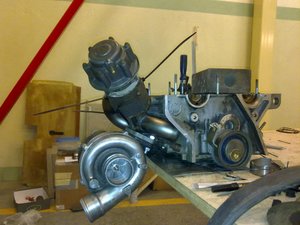

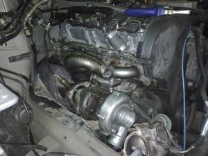

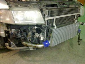

    Ну вот проект по маленечку движется :) Вот в пятницу при огромнейшей помощи Sspilsa ( нашего форумчянина):flirty: набомбили коллектор :) осталось совсем чуток обварить. :) Пропарились с аргоном до 3 чясов ночи но далеко не даром :)
    Вот коллектор почти готовый под мой гибрид и эсочный вест гейт :) осталось доварить на верх глушитель ,масло каналы ,каналы антифриза и воздушные трубочки и вкг.Ну и установить уже все готовое с интеркуллером:beer:

  18. Madman
    Madman Завсегдатай
    21 дек 2008
    581
    Turbo A4Q/Audi S8
    Короче вопрос что придумать с патрубком.от турбины до фильтра ибо морда теперь намного больше.Думал что на шроте найти нечего неподобрал :shuffle: как у кого сделано? придется наверное уголок 90градусов с нержы взять и в него все требки вварить вкг байпасс вентиляция бака и управление турбой
  19. Serg_SN
    Serg_SN Живу я здесь
    15 дек 2006
    1.592
    Тульская обл.
    BMW X6 35D + RS2
    У меня резиновый уголок от КАМАЗа :) потом трубка из нержи с вваренными трубочками под все остальное, далее ДМРВ, потом нулевик.
