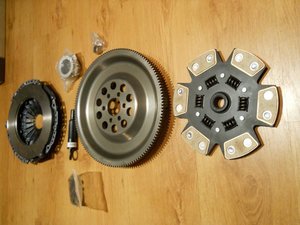

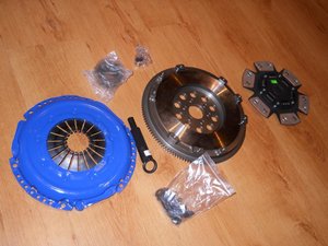

    Короче пришло сцепление :) ну с виду качество среднее.Пожже буду дома выложу фотки и описание ставить через неделю буду:):up:
    И так добрался я все таки до родного дома :)Про качество так написал по скольку когда пришла посылка первичный подшипник был приклеен скотчем к корзине и при его снятии вместе со скотчем снелась и краска.
    Вообщем в комплекте единственное не хватало болтов для корзины думаю поставлю обычные (не усиленные)а так в целом маховик по качеству очень порадовал и сам керамический диск :)
    Ну естественно в чем-то же пдеб должен был быть корзина почему-то фирмы Сачс :cool:.Ну и естественно фотки. Через две недели у друга арендую подьемник и надеюсь сразу закину сцепу.
    Единственное сейчас для куллера никак все доварить трубы не магу у нас сейчас до -28 морозы:engineer: с учетом сырого климата холодно афигеть по этому в гараже не очень прет что-то делать гараж неотапливаемый .Думаю както надо на работу выйти и все до варить:) короче пока так следующие посылки будут форсы и насос :) остольное в своем маленьком городе можно купит сварит вырезать и выточить :)
