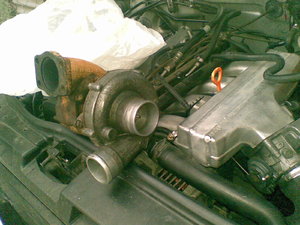

    Донор есть:rock:!!!
    А что именно они с ней будут делать когда будут собирать гибрид??
    И вест гейт от с2 с4 подойдет ? :[:]||||||
