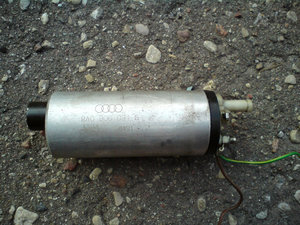

    Ты хочешь сказать он без проблем подойдет?
      262,3 КБ
      75
  12. MОNK
    MОNK Живу я здесь
    19 июн 2005
    4.329
    Avant R5T
    Если у тебя тонкий насос то должен встать без проблем.
    Как минимум он дешевле эс 8-го, потому что эс8-ой идёт только с колбой в сборе и стоит новый весьма не мало(28000руб.) идёт только в оригинале.
    Новый ВДО от 2.2Т стоит 3300 руб на экзисте, бош ещё дешевле.
    По бошу номер 058314068.
  13. MОNK
    MОNK Живу я здесь
    19 июн 2005
    4.329
    Avant R5T
    Можно из тонких так же поставить Пирбург 7.21651.50.0 , он на рс2 шёл, его хватает до 400 сил.
  14. dimo61
    dimo61 Живу я здесь
    14 фев 2006
    3.427
    Audi 100S4 2.2т "hand made"
    #294 dimo61, 7 сен 2010
    бош 0 580 314 068 имеет типоразмер десяточного насоса ...те. в корпус 40 мм поставили ещё меньше по размерам сам насос ...ну его на......
