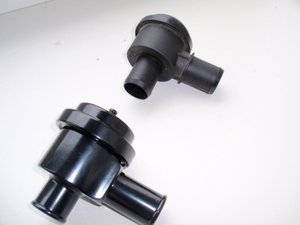

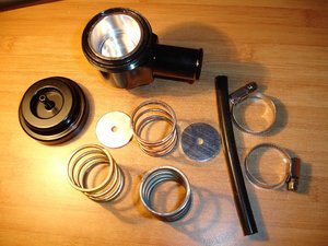

    :) Так, вот байпас старый и новый.С новым ваккум как и должен примерно 0,7

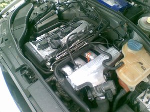

    :) Вот старую фотку нашел ,потом двигатель помою мож новую поставлю.Новый коллектор встал чисто впритирочку.При установке чудо коллектора на верхах двигателю стало чуток легче дышать. Единственное двигатель стал чюток громче при разгазовке но минусом это неназвать.

    Кстати в коллектор лучше врезать штуцер с сечением побольше на перепускной клапан для более отзывчивой работы, и трубку протянуть до него из пластмассы. а старый штуцер оставить для датчика.
