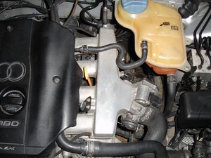

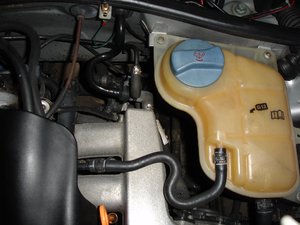

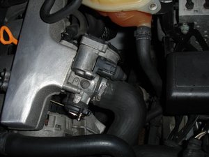

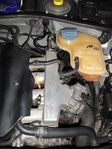

    Вот Валера пожалуйста :) както тесновато ему будет где бачек:beer: именно сверху а мож и как влитой встанет :)

    Походу должен встать чётко, он всего на 30мм длиннее, и по краям в длинну укорочен.

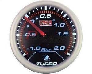

    Итак ездил я на своей а4 1.8т радовался жизни.Заранее знал что ее двигатель коснется какихнибудь доработок.Итак поездив и порадовавшись жизни погнал я ее на чиповку в контору к SSpils.Поставили чип:) все класно машина резвей все супер.:) разгон плавный сбалансированный все как надо.Начала настораживать одна весчь что гоняясь с 325 бехами после 140 они спокойно опползали (драгрейс).Появилась мысль что при практически одинаковых мощнастях моя машина сильно отставала .:)Решил поставить датчик буста.
    :sluni: Начался экшн(или другими словами головная боль)
    Четко знаю что машина должна была выдавать 1бар.НО Давление 0.5 или даже 04, решил проверить трубки на давление проверил была порвана 1 трубка поменял стала дуть 0.6 хотя должна 1.0 думаю ну ладно. Потом турбина стала дуть вообще 0.2 опять проверил трубки на компрессию все идеально поехал проверять.При розгоне до 5000 обр давление доходит до 0.7 и сразу же скидывается до 0 есле розгоняеш дальше то обороты растут а давление 0.Выташил байпас проверил его пропускает (но столько давления он думаю бы нескидывал.Выташил байпасс заткнул от него все отверстия выехал проверить дует только 0.3.
    Началась более доскональная проверка.
    1)Клапан над воздушным фильтром был разорван.Заменил
    2)вакумная трубка на бензомер была дырявой.Заменил
    3)Датчик турбины был закисший.Отремонтировал
    4)Стандартный байпас сломан, недержал ваккум.Заказал со штатов новый железный фотки потом.
    5)Секет прокладка впускного коллектора.Заменил (за одно прокладку клапанной крышки)
    6)Секет трубка системы Вкг.Отремонтировал.
    Кaзалось ну все что можно сделать все сделано.А давление как падало так и падает и давление то 0.4 то 0.5 то 0.6 :) как захочет.

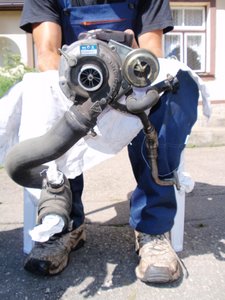

    :) В ходе опирации был извлечен сей орган.С первого взгляда все хорошо:) что немогло радовать.

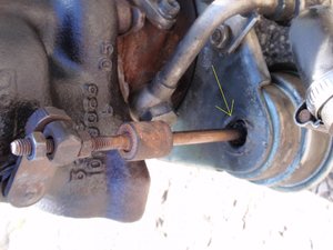

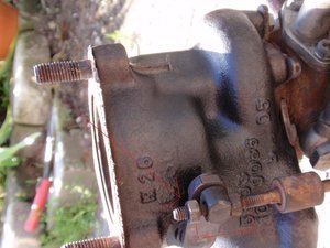

    Враг народа номер 1
    Обе гайки которые держут шток вест гейта были тупо откручены :sluni: т.е люфт был всего порядка 2см :drunk2::drunk2:
    Те клапан турбины работал в том порядке в котором он хотел.2 новые гаечки с двух сторон и вуаля все как новое (про цену 2 гаячек на рынке промолчу)(в сервисе ремонт был бы явно не 2цэнта):beer: ну все все прекрасно НО:icon_suicide:
    Враг народа номер2
    От высокой температуры внутри расплавился вест гейт.Всю расплавленну пластмассу вынул .Шток вест гейта стал спокойно ходить(примичание вест гейт от бензинового двигателя работает от давления а не от ваккума как на дизельных турбинах).
    Ну вроде все люфт турбины минимальный что очень радует больше нечего выявлено небыло.
