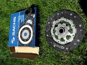

    Вообщем ну нафиг этих англичан заказал с германии :) за полтора дня поставил вот хочу у Sspils спросить насчет чипа :) сколько по деньгам выйдет:)

    Что-то сцепа похожа на стокувую ...

    Так это оно и есть :nod: я просто подумал что смысла другое ставить пока нет тем более с чипом должно держать :) а есле менять турбину всеравно нужно будет ставить другое :beer:

    Ну не знаю ... я поставил себе такое же стоковое, еще до упражнений с турбинами ...
    поставил GT2X сделал чип ... Дергал его дергал ... Думал накроется быстро, нагрузки то возрасли... Заказал Spec из штатов ... А эта падл... сцепление фирмы сакс все никак умирать не хочет ...
    Мой спек рискует пережить вторую зиму в упаковке... :)
    Так что этот sachs очень живучее....
