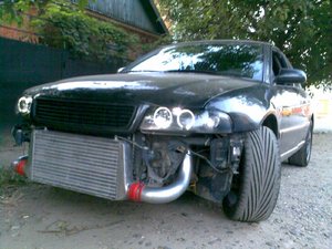

  17. Lelik444
    Lelik444 Участник форума
    13 авг 2008
    451
    Audi A4/B5 1.8TQ
    Даёшь торчащий кулер!!!

  18. varenik
    varenik Участник форума
    28 май 2007
    330
    Audi A6 С6 3.0T Q
    Зачёт))))
