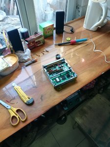

    Итак в руках этот ЭБУ.
    Подключил к машине, естественно он заблокирован, но покрайней мере диагностируется.

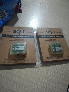

    Поскольку этот ЭБУ ставился на ряд моделей машин начиная с 95гв, это и пассаты и ауди и много кто еще. У всех появилась функция ИММО иммобилайзер.
    Заказал обходчик, пришло почемуто 2 шт.
    На компакт диске есть мануал как подключать обходчик на этот ряд машин:
    Вот фото из мануала по которому я руководствовался:
    Впаял как показали.
    Вот так получилось:
    Помогает мне в этом ClassicarMan на ютуб канале.
    Не имею права не ссылаться на него потому, что это не моя уникальная идея, это делает мастер до которого мне никогда не досрать, я лишь повторяю то, что он уже показал.
    Проблема была найдена и проблема не то, что извесная, но уже надоела большинству держателей немцев. А он как раз решает наболевшие.
    Теперь напишу когда включу процессор, настрою его под свою машину. Посмотрим что изменится.

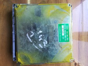

    ЭБУ мне прислали залитый, на плате, на корпусе остатки прудов, соли, закрасили все краской пахабно.
    Он и так страшный был, стал еще страшнее.
    Вот как выглядит их и как выглядит обычный: IMG_20190809_205425.jpg
    Это какаято авторазборка.
