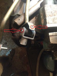

    Свою как раз востанавливал. Она новая толь ко оригинал и стоет ахереть как много за такую кочергу. Да есть варианты колхоза от шкоды , но она тоже стоит помоему рублей 2-3 тыс. и потом еще сваркой приваривать надо. Я свою востановил, высверлил
    8dc4b2as-960.jpg эти за вальцовки , вытащил их и заменил резинки раздолбанные. Резинки подбирал из тех что были в гораже , доводил до нужных размеров на точильном станке. За место высверленных поставил длинные болты по моему 6мм толщина. Гайки на болтах не мешают и не цепляются не за что.Толь ко вот при вставление обратно вилки что к коробке крепится сломал у неё одно ухо (оно алюминоне) пришлось сваривать припоем по алюминию.
    Работает всё чётко люфт чувствуется толь ко тот что в самой коробке, даже кто пробует сейчас говорят что слишком туго. Но сравнивая их раздолбанные рычаги то скажу четкость включения на моей в разы лучше чем на раслабленных и свободно гуляющих их!

    Спасибо, завтра будем думать-смотреть, а может есть эта резиновая втулка от чего-то, чтобы туда Ее засунуть?

    Честно не знаю от чего можно. Знаю одно точно что от сантехнических изделий не пойдёт, они слишком мягкие. Резинки по жёсткости надо подыскивать по жёсткости как в сайленблоках.
