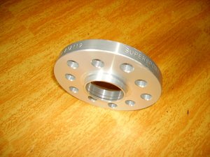

    мне всё равно покупать новые длинные болты, стальные тяжёлые.....на задней оси расширителей нет,короткие болты,лето-зима диски разные,используемая длина болта разная.....
    нафига мне шпильки?резина с глубоким протектором накачанная на 2,6 атм практически не колется,зачем мне часто снимать колёса ? для облегчения установки колеса , у тебя с ауди должна быть платсиковая вворачивающаяся направляющая,она действительно облегчает процесс установки колеса...:nod:...

    не прошло и двух месяцев :hot: как экзист наконец то привёз расширители колеи из германии....540 г каждый......так что облегчение болтов вполне обоснованно...надо будет и расширители облегчить....
