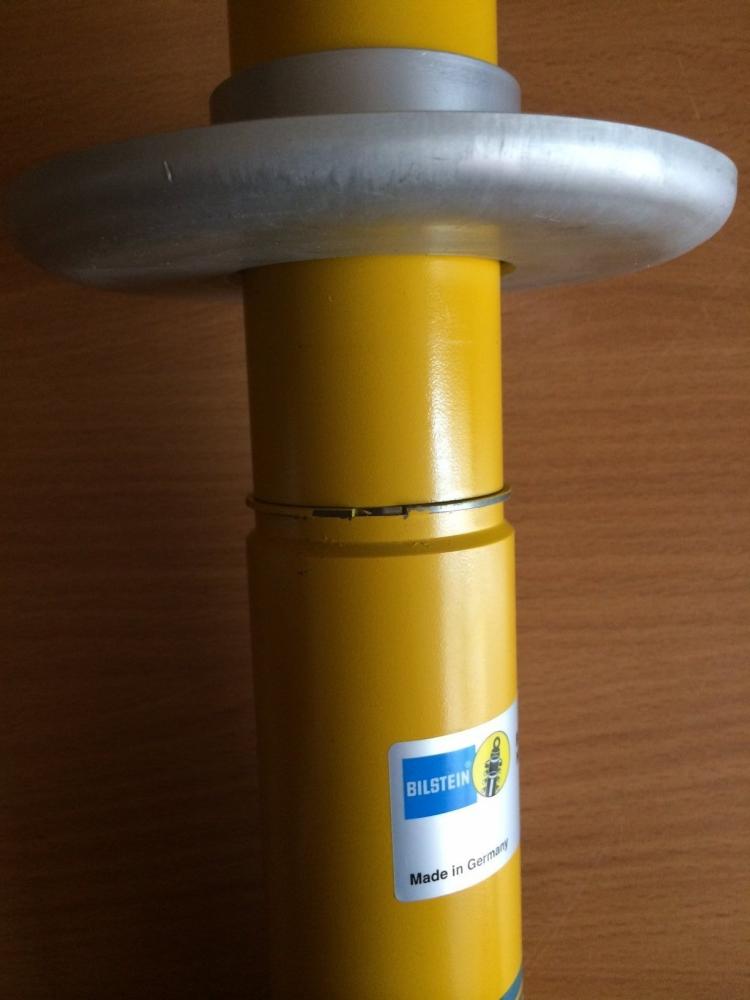

    День добрый !
    Подскажите для чего нужно это кольцо на амортизаторе
      48,6 КБ
      173
  3. G_D_S
    G_D_S Участник форума
    14 июн 2013
    162
    у меня нет машины
    Стопор, на который ложится тарелка
  4. Alex004
    Alex004 Новичок
    24 окт 2012
    62
    A4/B8 1.8T
    а его можно убрать?
  5. G_D_S
    14 июн 2013
    162
    у меня нет машины
    Зачем? Про это кольцо в инструкции на стойки что-нибудь написано?
  6. Alex004
    Alex004 Новичок
    24 окт 2012
    62
    A4/B8 1.8T
    инструкции нет!
  7. G_D_S
    14 июн 2013
    162
    у меня нет машины
    Я бы оставил
  8. Alex004
    Alex004 Новичок
    24 окт 2012
    62
    A4/B8 1.8T
    просто тарелка и так ляжет на аморт , а если колечко убрать , то будет немного ниже
