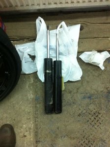

    Ребят подскажите,чем отличаются передние аммортизаторы для A4 и A5 и какова высота аммортизаторов (размер от нижнего торца до чашки опоры) штатных 1BE для A4?

    При одинаковых типах подвески ничем не отличаются. По длине точно не подскажу, но в прицепе фото передних стоек 1be и A4 allroad. У 1be корпус короче примерно на 2см, чашка тоже расположена ниже на 2см.
    Судя по тому, что скажем у bilstein в каталоге стойки audi sport suspension (читай 1be) это отдельный артикул, скорее всего у них иные размеры по сравнению со стандартной подвеской. ImageUploadedByTapatalk1393905682.890816.jpg
