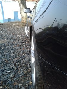

    Кто просил фото и размеры подвески, радуйтесь!! :hi:
    Не поленился, замерил свою. Подвеска 1BL, она же 1BE, колеса 225/50 R17 накачаны 2.4 атм. Нижняя точка под пластиковым пыльником, ровно 125мм = iPhone 5 торцом :D
    P.S. Диски Replica A69
    Комфорт и рулежка мне очень нравятся. Цеплял только самопальных лежачих и один раз камень на проселочной дороге под снегом. Но к бордюрам вплотную не ставлю, не все проходят.

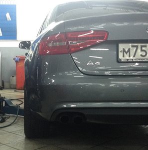

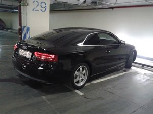

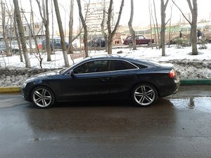

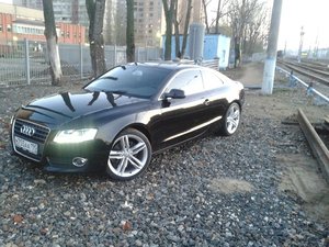

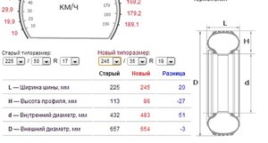

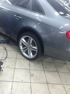

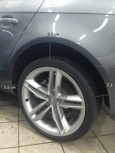

    Всем привет! На днях решил примерить диски оставшиеся после А5 (245 35 19) и был в ужасе от увиденного. Почитал тут, думаю мне только 1be подойдет. Кто то просил фото R19 1br смотрите как это ужасно :D

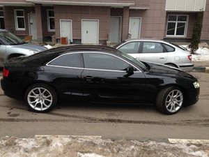

    Наверное на А5 не бывает подвески для российских дорог, для примера пару фото моей бывшей... (с поставками 15мм)
    Жду ваших комментариев и советов, думаю о бюджетных вариантах для начала

    Такое ощущение, что просто подвеску не прокачали после снятия с подъемника. Какой-то просто адский просвет, у меня на олроуде с родной подвеской был меньше...

    Ужас-ужас, тоже не верится в такой зазор. :lol:
    Бюджетно будет продать 19 и взять 17 размер, на сдачу поменять подвеску на 1BA или 1BE :)

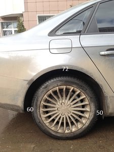

    На подъемнике поднимал одно колесо, машина на нейтралке, покачали совсем немного но я даже не в курсе как ее качать? Судя по шинному калькулятору разница во внешнем диаметре -3 мм на 19 колесах Фото 1br на 17 колесах как говорят "прокачанной" вроде присела немного, полегчало Но это зимняя резина у нее высота протектора выше летний + износ
