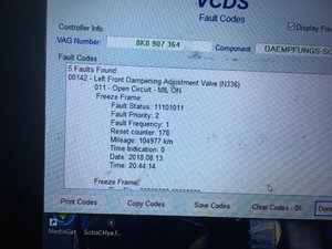

  15. DVJohn

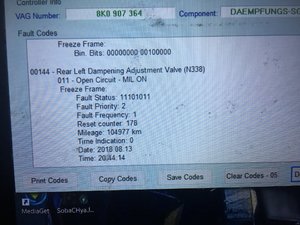

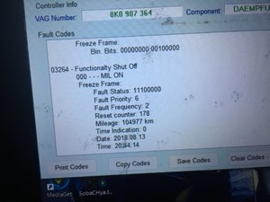

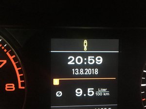

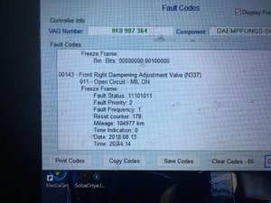

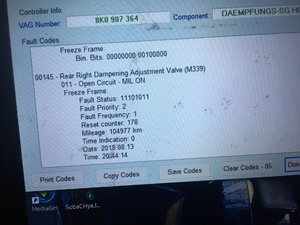

    DVJohn Новичок
    12 авг 2018
    10
    Хакасия респ.
    Audi A4 B8
    Мужики выручайте, как расправиться с ошибкой , стойки бильштейн

    Тульская обл.
    A4 B8
    Обманки поставить, или родные амортизаторы 1BL с электронным управлением
