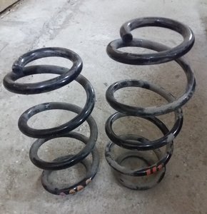

    Помогите советом. Достался тут по случаю недорогой комплект подвески, решил перейти с BR на BE. Поставил перед, а высота от земли до арки как была 39,5 см, так и осталась. Передние амортизаторы 8TO 413 031 AD, разница по высоте пружин тоже существенная. В чем может быть дело?

  16. Mailvv
    Mailvv Живу я здесь
    26 май 2013
    1.198
    Есть пружины с а4 кватроседан
    1ba с машины 2014 года, пробег пружин 25.000 км.
    Если что обращайтесь
