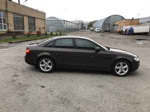

    Доброго дня всем.
    Я новичок здесь, пишу впервые и это будет пост радости!
    В общем, ребята, кто сомневается, менять или нет, меняйте однозначно.
    Я два года ездил на 1BR, почитывал здешние две темы про подвеску, ломал голову, ввязываться или нет в эти дела (так как я не особо разбирался в вопросе). Даже уже привык к поведению машины, вот только внешний вид уж очень сильно огорчал.
    В итоге тяга к прекрасному победила, не выдержал и махнул, причем на 1BE!
    Что сказать, ощущения просто офигенные и в машину я заново влюбился) машина стала в меру жесткая, совсем не дубовая, как я ожидал, раскачки практически отсутствуют, и думаю, что с 18-ми дисками впечатления будут еще круче. Короче, другой дух совсем появился в ней. И ездить сразу захотелось. По клиренсу вообще вопросов нет (правда, езжу, в основном, по Москве), а к бордюрам теперь аккуратно стараюсь, но это даже в большей степени чтоб брызговики не оторвать.
    В общем, как мне кажется, если вы не пролетаете лежачих полицейских как на джипе и аккуратно эксплуатируете машину - это подвеска представляется просто идеальным вариантом.
    Ну и чтоб сообщение не было пустым спамом - фотка как получилось.
    Как до этого было, думаю, и так все знают)
    Пружины lesjofors, аммортизаторы SACHS.
    ПС: подвеску 1BR теперь продаю в соответствующем разделе.

    Спасибо. Т. е. изначально у Вас стояли для BR:
    8K0 411 105 DD - перед, нагрузка PR-OJE
    8K0 511 115 DС - зад, нагрузка OYE,
    и Вы по нагрузке взяли для BE те, что написали? А под них по каталогу выбрали lesjofors? То же хочу сменить подвеску, но с пружинами не знаю - того же класса нагрузки взять или все-же ниже на класс. У Вас, судя по фото, отлично получилось, поздравляю с заменой, кстати.
  5. polkan
    polkan Новичок
    2 май 2017
    29
    Спасибо.
    Да, все так, класс нагрузки остался прежним.
    Вообще, мне повезло с заменой, потому что мы с одним парнем из ауди-клуба оказались соседями по парковке, познакомились на этой почве, и он помог мне правильно сделать подбор.
    Так что в моем случае несколько "по-русски" все получилось: сначала влезли, потом разбираемся)
