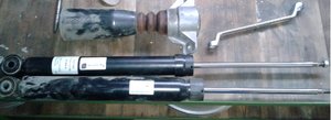

    подскажите, все уже облазил голова кипит. WAUZZZ8K3DA045132 задние амортики пришли к концу, даже жопу закидывает как на заднем приводе))
    передние поменял 2 месяца назад в оригинальный номер 8K0413031BH
    с задними какая то печаль номер по каталогу 8K0513035AF, это как я понял пакет плохих дорог цена по 10тыс 2 штуки!!!
    и на эту подвеску нет не оригинала. и назад должен подойти 8K0513035S.
    нет ли какой то более бюджетной альтернативы подешевле, типа как в стандартной подвеске тот же sachs 313 365
    и сильно ли разнятся эти амортизаторы , хотел бы поставить 313 365 они стоят всего по 2600руб
    сильно не пинайте.
    то что в цитате написано про мягкость 1BA это пожалуй не так, поставил на зад и стало почти зубодровительно. потому что наверное подвеска для ровных дорог и ход амортизатора меньше...

    Задние амортизаторы 1BA (313 365) жестче! А ход штока даж больше чем у 1BR!
  5. jurok84
    jurok84 Завсегдатай
    16 июл 2014
    743
    А4/B8 1.8T 2010г
    этого не может быть! у br шток больше чем у ba
