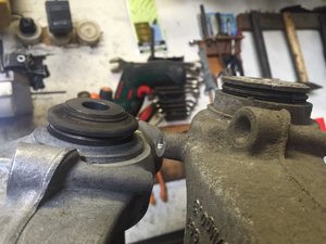

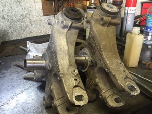

    Ребят, подскажите. Менял задний поворотный кулак (у меня переднеприводная). На кулаке который я купил (на фото слева) другой сайлентблок. Справа мой кулак. Это что за фигня такая?

    А4\B8 1.8T 10г.
    Спасибо!
