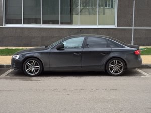

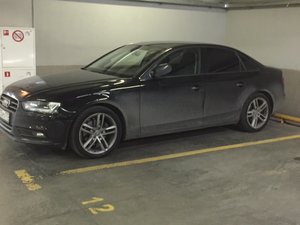

    Никак не пойму как правильно определить ровно машина села или нет?
    Если смотреть по аркам по отношению к колесу, то зад сидит чуть ниже.
    Если мерить по порогу к асфальту вроде ровно и перед и зад.
    Что скажите?

  4. jurok84
    jurok84 Завсегдатай
    16 июл 2014
    743
    А4/B8 1.8T 2010г
    уже заменил подвеску? что ставил?
  5. Coach
    Coach Завсегдатай
    2 мар 2011
    685
    MB W213
    Поставил 1ВЕ
