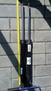

  20. jurok84
    jurok84 Завсегдатай
    16 июл 2014
    743
    А4/B8 1.8T 2010г
    #1020 jurok84, 13 апр 2016
    я же скидывал фото мартеров задних от BA и BE
    передние так же идентичны разница в жесткости
