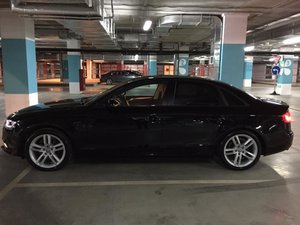

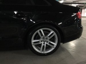

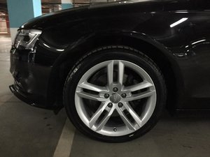

    Инсталировал себе подвеску 1BE за основу взял амортизаторы SACHS и пружины Lesjofors пыльники амортизаторов также SACHS.
    Все вроде ок, но на мой взгляд жопа села больше чем морда. Отсюда вопрос, есть шансы что морда еще просядет? Вдруг кто-то сталкивался?
    Прикладываю фото (сори за качество, сначала отщелкал, потом увидел что кач-во не очень... Черное на черном дает о себе знать, плюс света мало...)

    заднею проставку половинил или выбросил совсем? если выбросил совсем поэтому зад упал ниже переда.

    Зад у его лежит правильно, опора там тонкая. Толстая, только на 1BR.

    Да, ладно? Аморты сток?
    Ребят, ну так упадет еще морда или нет? А то весь в расстройствах, блин...

    смысл на таких катках занижать? смотреться будет всеравно у...бищно.
    пробуй R18\245\40

    это из-за колес так выглядит, с нормальными колесами, будет выглядеть как положено.
