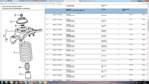

    Я же правильно понимаю, чтобы превратить машину 2013г(рестайлинг) с 1BR в оригинальный 1BA нужно:
    спереди
    амортизаторы 8K0 413 031 C(A или B на выбор), а те, что написаны в первом посте 8K0 413 031 C(G,H) для машин до 12г. судя по каталогу
    стабилизаторы 8K0 411 309 K
    пружины одинаковые
    сзади
    амортизаторы 8K0 513 035 AK (SACHS) или 8K0 513 035 AM (MONROE) на выбор
    защитный кожух 8E0 512 137 E
    упор 8K0 512 131 H
    Стабилизатор одинаковый, в замене не нуждается
    Пружины тоже одинаковые
    ну и при установке сзади убрать опору пружины 8K0 512 141 G
    Поправьте если что не так ;)

    почему в посте №1 только один кат. номер 8K0 411 105 EA Пружина для а/м со спортивной подвеской, а по каталогу много вариантов и что такое цветовая метка?:shock:
