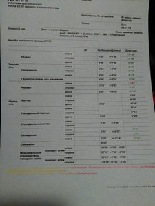

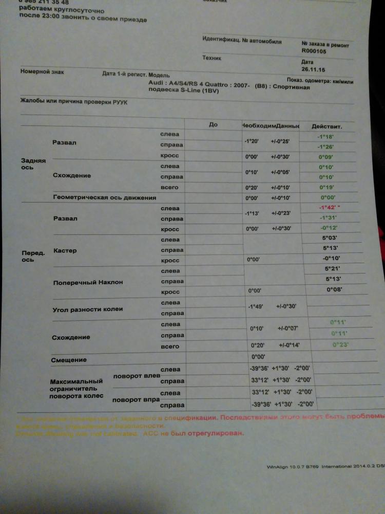

    Можно ли отрегулировать развал на передних рычагах B8?
    Подвеска 1BE/1BV.
    На стенде поправили заднюю ось, но переднюю не стали, из-за подрамника на котором все это добро установлено.
    Сейчас левое колесо отклонено от нормы на 8 минут.
    Кто сталкивался с этим и побеждал?

    В документации сказано, что усреднить развал в рамках допустимого диапазона можно только перемещением подрамника.

    Усреднением я могу сделать отклонение от допуска на 2 минуты, с каждой стороны - это отклонение в 25 минут от идеала.
    Это много, резину будет поджерать.

    Есть мысли, что это происходит из-за старения сайлентов/их усадки.
    Сейчас стоит оригинальная подвеска, еще с завода. Визуальный осмотр показал, что она в норме.
    Тут напрашивается решение с заменой сайлентов или рычагов целиком.

    прежде чем делать РС, делают диагностику подвески, если все внорме, то все параметры устанавливаются без проблем, покрайней мере у ОД. у самого 1BV, делал у ОД, все четко без проблем. И да подрамник надо откручивать.

    Вывод: передняя подвеска регулируется только подрамником.
    Таком образом самое лучшее что мне могут сделать это усреднение развала с отклонением в 2 минуты от допуска. Не комильфо =(
