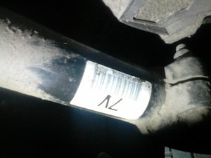

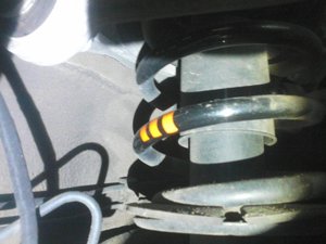

  5. jurok84
    jurok84 Завсегдатай
    16 июл 2014
    743
    А4/B8 1.8T 2010г
    У меня передние пружины почему то 3 оранж метки:shock: и амортизатор 8K0413031AL
  6. jurok84
    jurok84 Завсегдатай
    16 июл 2014
    743
    А4/B8 1.8T 2010г
    вот...

  11. jurok84
    jurok84 Завсегдатай
    16 июл 2014
    743
    А4/B8 1.8T 2010г
    у тебя то 4 оранж метки
