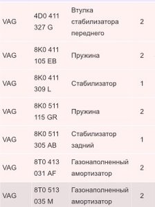

    A4/B8 1.8TFSI 13'
    Скрин шот

    Пружины подбирал по расшифровке VIN a OYF OJF у меня.

    В связи с чем у меня закралось подозрение, что для каждого типа подвески существуют свои индексы нагрузок. Т.е. если в расшифровке 1BR индексы весовой категории стоят OYF OJF, то для 1 BE на точно таком же автомобиле будут стоять другие, а на BV третьи и т.п.
    По крайней мере это единственное разумное объяснение того, что у меня 69 см получилось в итоге.

    Только что специально промерил свою штатную 1BE на штатных 225/50/R17
    67 см до кромки арки и перед и зад.

    А сколько было до установки?
    На первый взгляд по списку пружины и амортизаторы подобраны правильно.
