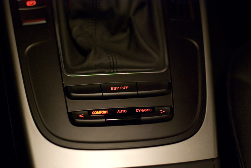

    Переключатель Audi drive select есть? Как машина себя ведет в разных режимах (comfort, auto, dynamic)?
    У меня тоже 1BL и после 1BR показалось жесткой, особенно в городе. Почти постоянно езжу в комфорте, чуть жестче, чем подвеска для плохих дорог. Зато рулится :wink:
    Почитать можно тут http://www.audi.ru/ru/brand/ru/tools/advice/glossary/audi_magnetic_ride.browser.html

    Да есть такой переключатель. Пока не узнал стоимость амортизаторов и соответственно, что они с регулируемой жесткостью даже не знал, что у меня еще и подвеска регулируется!! Думал что только руль и отклики на газ. Попробовал переключать в разные режимы: ну особой разницы не чувствую. Руль сразу меняется, передачи тоже. А вот подвеска на грани различия.

    Подвеска не сразу становится мягче, после включения комфорта нужно проехать по неровностям чтобы почувствовать разницу. Нельзя сказать, что она прям огромная, но чувствуется на крупных неровностях сразу. На лежачих полицейских раскачивается заметно больше.
