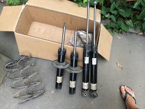

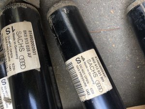

  16. Segun
    Segun Новичок
    23 авг 2009
    99
    А4 (FL)
    Продам подвеску 1br 4 амор и пружины, пробег 4000км Цена 12000 комплект, раздельно:
    8K0 413 031 BH преред 7000 к-т (пружины в подарок)
    8K0 513 035 AF зад 7500 к-т (пружины в подарок)
    Пробег могу подтвердить документально!
      122,3 КБ
      129
      163,3 КБ
      115
