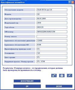

    Вот расшифровка
    0JF Класс грузоподъемности передней оси - весовой диапазон 6

    А по вину нельзя узнать мой класс грузаподъемности?
  4. Ту 154
    Ту 154 Завсегдатай
    6 сен 2006
    793
    2.7Т К04
    #284 Ту 154, 25 апр 2014
    Твои пружины по вину 8K0511115DJ
    PR-1BA, 1BR+0YL
    В описании не найду про заднюю ось, может это:
    0YL Весовая категория 11 только встроенное управление без прогноза потребностей

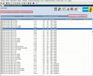

    в текдоке например
  10. Ту 154
    Ту 154 Завсегдатай
    6 сен 2006
    793
    2.7Т К04
    Вот например Бильштайн:
      161,2 КБ
      125
