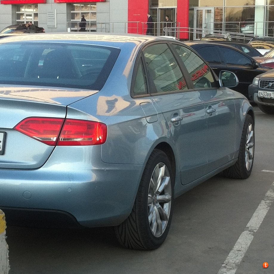

    Друзья, поскажите, у меня а4 b8 fl подвеска 1BR
    Поставил сейчас 18 колеса с резиной 245/45/18, планирую убрать ППД и поставить стойки Bilstein B6 Sport.
    Вопрос в следующем: Не будут ли тереть колеса если убрать ППД?
    Вот фотки сейчас с ППД.

    Тереть не будет,опуститься на 13мм.

    Спасибо! Этих 13мм как раз и не хватает)

    Какой вылет и ширина дисков?
    Если меньше 30 (скажем 26 как на картинке) будет тереть в поворотах.[​IMG]

    вылет 42, ширина диска 8.5

    Проставки сзади не забудь вытащить.

    Это само собой. Мне тут уже сказали что и размер резины у меня не тот, и ппд))) Короче ппд я уберу + поставлю стабы от 1BE, в первую очередь для улучшения управляемости. А вот про размер 245/45/18 вместо 245/40/18 - Ну так не в ДС живу, и комфорт важнее страха перед каждой ямкой)
