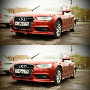

    Друзья, подскажите пожалуйста:
    У меня B8 с ППД - 1BR, хочу поставить 1BA, но не хочу сильно терять в клиренсе, т.к. у меня стоит оригинальный обвес:
    https://b-a.d-cd.net/a866618s-960.jpg
    А это уже -1.5-2см + колеса на лето с размером 245\45\18...
    Вот я и думаю, если ставить 1ВА целесообразно ли это будет в условиях проживания не в ДЦ или нет? Что напрягает в 1BR - это внешний вид, раскачка и крены (но это я так понимаю исправляется установкой стабов).
    Если поставить аморты B6 и оставить стандартные пружины как это отразиться на внешнем виде и поведении авто?
    И у меня просьба к Вам, други, напишите что надо менять при переделки 1BR в 1BA - аморты я уже сказал будут B6, что еще нужно будет покупать? Очень желательно с артикулами.
    Спасибо!:nod:

    примерно такие же мысли были и у меня. Я проштудировал драйв2, и мой вывод - внешне особо ничего не поменяется при замене 1бр на 1ба. Если хочешь лучший лук - то бери 1бе (но надо менять почти все в подвеске тогда). А я решил лучше взять Б12 про-кит бильштайн. Клиренс ниже 5мм по сравнению с 1бе будет. И кстати, нижняя точка - под днищем, не под юбками, у меня машина тоже внешний с-лайн, для меня наоборот это было дополнительной причиной уйти ниже 1ба..

    Спасибо, но я из региона где 6 месяцев в году зима и дороги оставляют лучшего) 1бе точно ставить не буду - т.к. даже с 1бр она у меня ниже чем обычная (у меня не с-лайн обвес))), насчет внешнего вида, ну думаю 2см все таки играют роль, тракторный вид хотя бы уйдет...:shock:

    Фотошоп как будет выглядеть 1be.
    Имхо 1be не спасает внешний вид, срочно переходить минимум на R17.

    С 1ba трактор никуда не денется, от br по высоте практически никаких отличий
