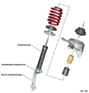

    Амортизатор вставляется в клеймовое соединение вилки амортизатора (рис.2). Место амортизатора строго там обозначено ??? Как вобще всё это держится, грубо говоря на зажиме. Или там упор всё равно какой то есть ???

    Я тоже считал, что 2 см не столь критично при таком ходе штока, но мастер уверят что так делать не надо.
    И опять же как поднимать перед? Проставки под чашку или опору? Штатных не существует. Что-то это совсем страшно.
    Точно можно определить по расшифровке VIN или по максимальной нагрузке на оси указанной на табличке под капотом.
    У меня перед 0JE и соответственно 8T0 413 031 AF.
    Кстати конкретно этот амортизатор подходит для целого классов грузоподъёмностей (с 5 по 14-й) PR-1BE+0JE,0JF,0JG,0JH,0JJ,0JK,0JL,0JM,0JN,0JP
    У Вас возможно другой класс грузоподъёмности (двигатель тяжелей), но укладывается в диапазон от 0JE до 0JP.
    По моим данным 8K0 513 035 AA устанавливался на A4 произведенные до 18.10.2010 и впоследствии 1.11.2010 был заменен на 8T0 513 035 M (или 8K0 513 035 AR).
    Под зад как раз есть штатные проставки 8K0 512 141 G для 1BR. Если их установить на 1BE должно получиться почти 1BA :)

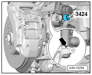

    Версия 1:
    При установке следить за тем, чтобы T-образный палец -стрелка- зафиксировался в пазу вилки амортизатора.

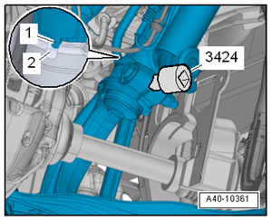

    Версия 2:
    При установке следить за тем, чтобы штифт -1- зафиксировался в пазу -2- вилки амортизатора.
