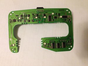

  7. artur_a4b8
    artur_a4b8 Новичок

    фотки можно или номер детали

    Номер детали: 8E1 713 243 G

    Но это для B7 с коробкой HYH (ZF 6HP19A)

    Вам стоит проверить именно по вашей модели - что там за плата должна стоять

    В B7 эта плата стоит в салоне под декоративной накладкой рычага КПП. Снимается на раз два.
    Я думаю, что в B8 не сложнее.

    №8 - плата.
