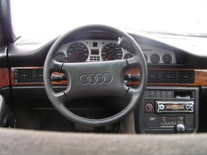

    Все начилось стого что у меня было треснуто стекло прямо посредине, меня это очень бесило, вот решил сделать новое стекло, самое прикольное что тонкого пластика не нашел и согнул из
    5 мм !!! оргстекла, конечно с гнутьем пришлось по....ся! но в итоге ломиком не пробьешь, а заодно покрасил серебром внутренний шиток, такие панели не колхоз с таким цветом панели ставились в 5000 америкосы видел сам таких лично, а стекло выпиливал пилой по металлу там где оно припаяно, потом сажал новое на силикон и по краям на саморезы их не видно они заклеены черной пленкой.

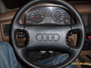

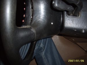

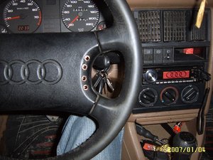

    Ну что господа завершил я свое рукоприкладство:nod: Что получилось выкладываю! Прошу строго не судить, первый же раз это делаю)))) На все возникшие вопросы отвечу с удовольствием. Сразу огорчу, фото отчет выложить не могу, т.к. девушка с фотика все фотки удалила перед новым годом, при этом сказав нафоткал всякой муры:hot: Но про технологию могу расказать
