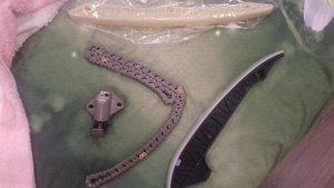

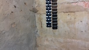

    Вот недавно менял цепь мотор 1.8 пробег 120(скорее больше...)сегодня надо собрать.герметик сох 2 дня на нижней крышке грм...
    Вощем старый вышеш почти на 7 зубьев...
    Всего старый в спокойном состоянии выходит до 9...если его сжать то на виду остпется 7!
    Как цепь растянута видно на фото...
    При сборке долго мозги ломал..там все выставлЕтсЯ по меткам на цепи и валах..и все ок...но после одного прокрута коленвала метки цепи и валах уже хрен совпадают...тольлько после того как переставил все 6 раз. И мерил зубья на цепи вычитал-метки совпадут на 200-300провароте))
    Волнует одно..новый натяжитель вышел на 2 риски...и при прокручивании коленвала он уходит на какоето растояние в свое тело.....тоесть я могу его вдавить и через упор в свое тело полностью и вставить фиксатор...и снять его спокойно..
    Старый вдавить не получалось совсем и из за этого снимать его пришлось путем откручивания болта..но потом когда я его теребонькал в руках с него хлюпало масло..и он стал легче вдааливаться но не дальше 7 риски..
    Новый натяжиьель перестанет так бегать в телл когда масло нажавит изнутри?

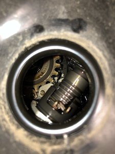

    Знатоки подскажите пожалуйста менять цепь или нет еще? При запуске холодного движка иногда треск (шум) секунды 2 и иногда на холостом ходу неустойчивые обороты.

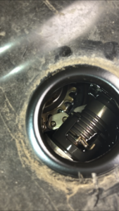

  8. RamzesKZN
    RamzesKZN Новичок
    22 ноя 2019
    3
    Татарстан респ.
    Здесь лучше видно

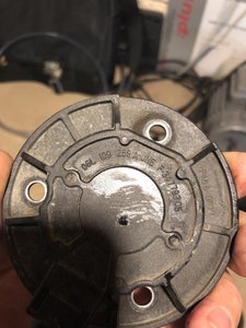

    Кому интересно. Поизучав форумы по своим симптомам сделал вывод что с цепью у меня все норм и решил для начала поменять местами электромагниты клапанов регулировки фаз 06L109259A. Сняв датчики со входного и выходного распредвалов обратил внимание что на электромагните входного распредвала штырь электромагнита который непосредственно давит на сам клапан - неподвижен (залип). На втором он свободно выпускался и входил обратно. Под физическим усилием данный штырь снова зашевелился и вроде не клинил. Электромагниты поменял местами. Пару дней наблюдаю холодный запуск - никаких лишних шумов и обороты на малом газу устойчивые. Остается предполагать что причиной являлось залипание механизма электромагнитного клапана регулировки фаз.
