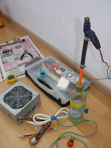

    собстно такой миниотчет про основному процессу. за основу взял описание топикстартера, за что ему офигенный респект.
    сразу скажу что большое внимание надо уделить чистке колодцев форсунок. давление в рампе сбрасываем, удаляя предохранитель бензонасоса и заводя машину. так проще как мне показалось.

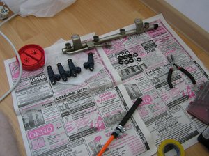

    вынуть рампу без напряга у меня не вышло. малость раскачал, потом ключами, упираясь в коллектор, приподнимал потихоньку. потом снял фиксаторы разъемов и понес рампу домой.
    заодно сразу накачал немного бензина в бутылочку))

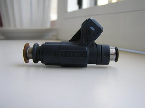

    форсунки из рампы особо не торопятся вылезать, покручивая потихоньку и таща, вытаскиваем.
    так как карбклинера с носом я не нашел, пришлось изголяться. в итоге была взята 0.5 бутылка, ручка шариковая, клей. и сделана брызгалка)) взят кусок бензошланга от восьмерки, который превосходно налез на ручку и на форсу, причем хомуты как таковые не понадобились.

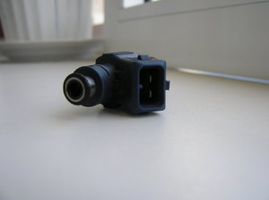

    как питающая часть, был взят БП от компа (у меня есть свой, переделаный), провод, выключатель, лампочка и разъем. ремкомплект от десятки я не нашел, зато нашел разъем от 08-09, то ли заднего хода, то ли стояночного тормоза. один в один.
    теперь о процессе. делал в 4 захода, в 5тый промыл бензином. 4 часа в сумме ибо никуда не торопился. минус моей системы в том что за это время брызгалке настал капец. начала плыть пласмасса и резинка-уплотнитель в пробке и сам шланг. жидкость ядреная, 4 часа много.
    колечки снять и одеть особой проблемы нет, снимается с носа тяжко, но снимается. одевается проще. колечки, одетые на форсы, смазываем немного.
    собирается всё достаточно быстро.
    ну как то так...
  9. Mario
    Mario Завсегдатай
    19 апр 2009
    640
    A4(Q) америкос AUG(AWT) 1.8T 2001г. АКПП
    Maddy
    Как то не понятно как ты давление в бутылке создавал??? ведь в баллоне давление приличное.
  10. Maddy
    Maddy Живу я здесь
    30 мар 2009
    2.661
    '04 А4 8E/B6 1.8tq
    ну как как)) руками))
    у меня была мысль приделать шинный сосок к бутылке и накачать. потом я прикинул что одно дело - промывать, другое дело впрыскивать в мс времени с педалью в пол.

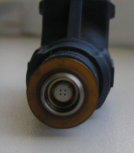

    к тому же рукой можно создать приличное давление, по крайней мере для промывки форс. практика показала что сжатия бутылочки достаточно, чтобы увидеть на выходе форсы распыл из 4х сопел. правда при применении бензина распыл виден хуже.
    конечно, я бы так не заморачивался, если бы нашел баллон с носиком. но такого не нашел... пришлось заморочиться с альтернативой)
