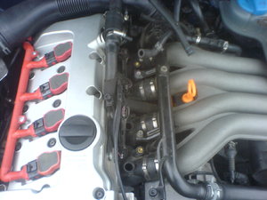

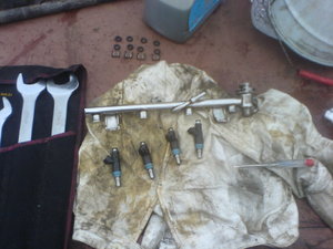

    Хорошая и очень простая и профилактическая процедура! Мне хватило пол балона т.е 250мл.
      342 КБ
      4.131
      322,8 КБ
      4.242
