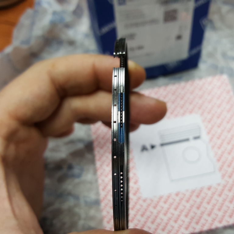

    Новые маслосъемные кольца старого (слева) и нового (справа) образца.

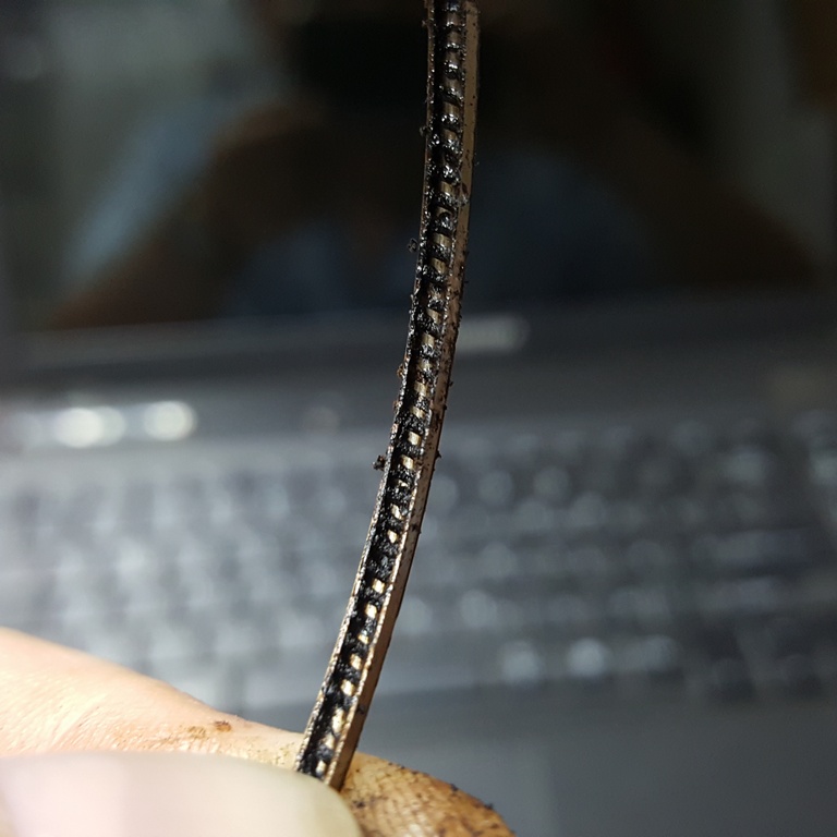

    Старое, "запечатанное" коксом маслосъемное кольцо..

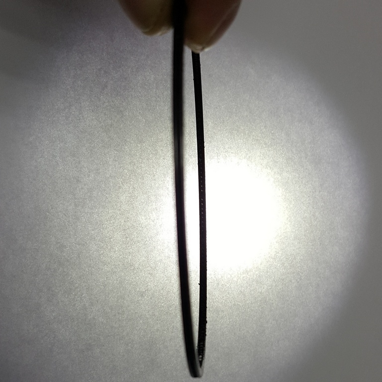

    Забитое маслосъемное кольцо на просвет - НИ ОДНОГО РАБОЧЕГО ДРЕНАЖНОГО ОТВЕРСТИЯ! Все забито коксом.

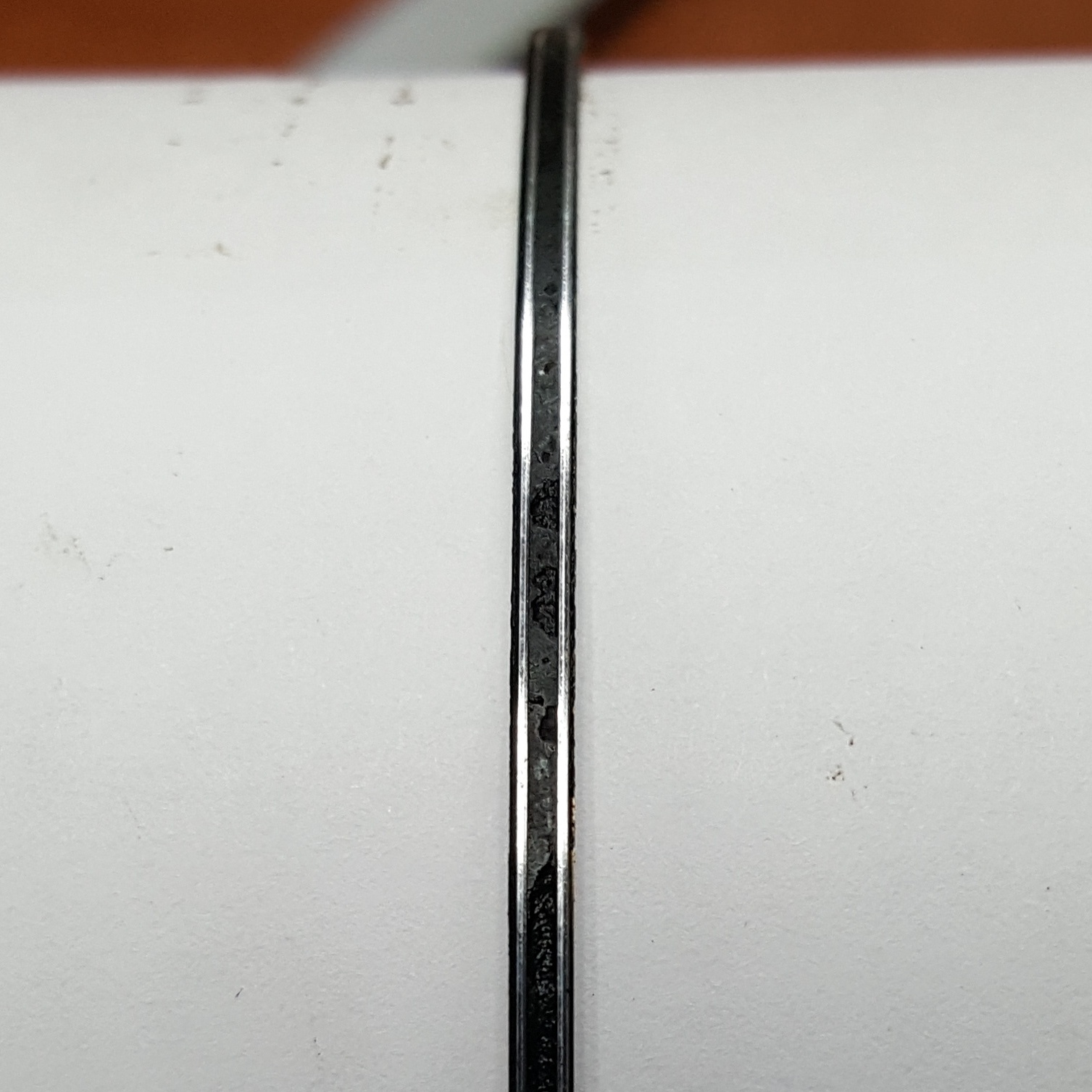

    А вот так выглядит внутренняя часть маслосъемного кольца..

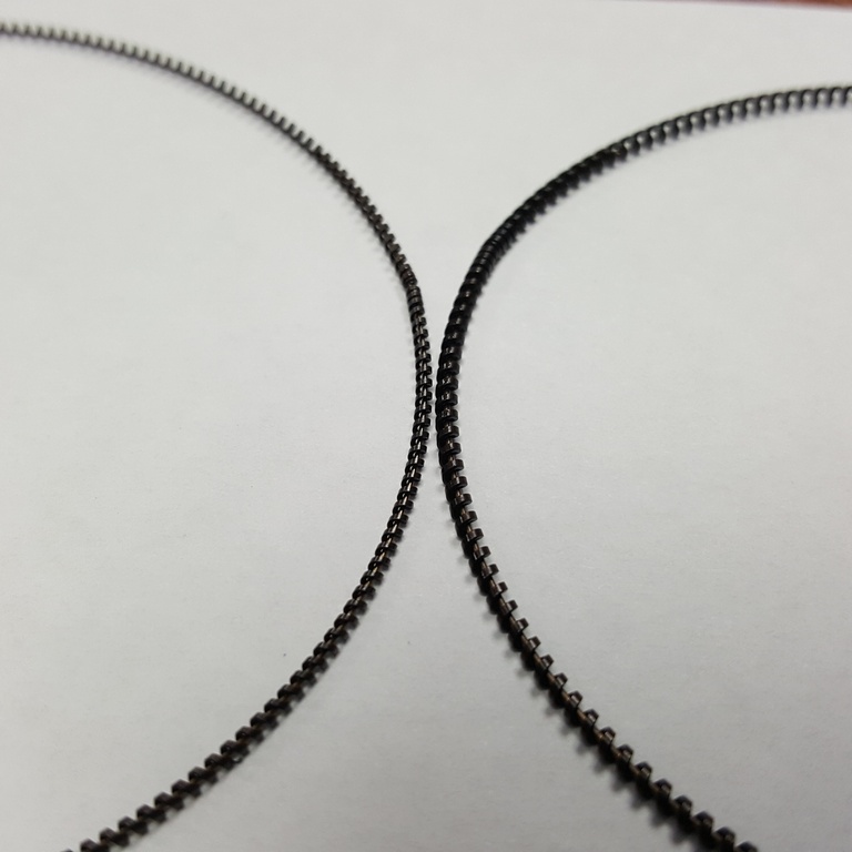

    Еще одно отличие колец с прорезями - пружина (справа)

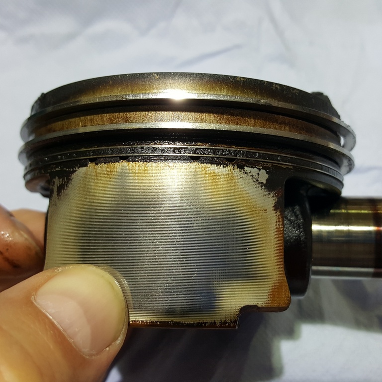

    Поршень Ауди А6 3.0TFSI
    Пробег 313 000км!
    Как видим - ситуация практически идентична с моторами 1.8 - 2.0.. НО - ПРОБЕГ 313 000 километров!
    Отверстия в маслосъемном кольце - овальнее и чуть больше. Смотрите на следующем фото.
