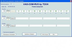

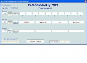

    В общем парни огромная просьба! Шнурок заработал, сегодня товарищ перепаял микруху, теперь необходимы ваши подсказки, даже не подсказки, а прям с азов так сказать обучение. Согласен, с моей стороны наглость конечно, но лучше никто не подскажет. Так вот нужно максимально прощупать мою машину насколько позволяет ВАГ КОМ. Но я в нём не петрю никрина! Вот снял пару скринов, разжуйте чё они показывают, ну и что вообще тыкать куда читать, какие ошибки. Как отдельно проверить каждый датчик, ДМРВ, РХХ, ну в общем всё что можно!
    Что означает каждая группа "000", "001" и т. д.
    Кстати, лямбды и абсорбер отключены так http://www.audi-club.ru/forum/showthread.php?t=231948 но думаю возвращать всё назад, так как разницы не заметил, да к тому же вроде после того стала на горячую плохо заводиться, а может и совпадение просто.
