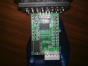

    Ткни пожалуйста, что тут выпаивать надо, и что вместо, номер и т.д.
    Есть знакомый радиолюбитель, отдам может что и получится.
    Собственно фото:
      89,2 КБ
      70

    стаб на обратной стороне скорее всего.

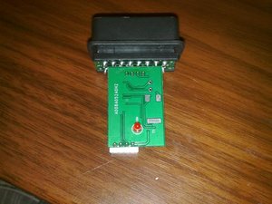

    Да чёт наверно его совсем нету:shock:
      102,5 КБ
      59

  12. серый5271
    серый5271 Живу я здесь
    23 янв 2008
    3.937
    жып широкий
    это точно мой случай :nod: спасибо :beer:

    :shock:как вас много погорельцев...

    да это всё китайцы виноваты ))
    делают переходник 2х2 из мягкого пластика, так что, не смотря на "ключи" в штекере, вполне можно нахлобучить его наоборот.

    я себе этот переходник сразу нарастил и вывел в салон. воткнул один раз и забыл. а обд не перевернешь наоборот
