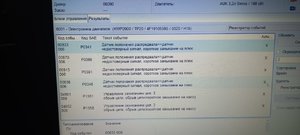

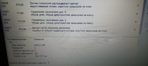

    Ауди а6 с6 2006 год, 3.2 AUK 256 л.с
    Всех приветствую, ребята беда (( Машина простояла зиму, переиодически заводил ее, и вот в один день я решил залить бензина после того как прогрел машину, увидел что мало бензина, залил пятилитровую баклажку, заводить машину, а она как начала троить и двигатель колбасило ужасно. Прошло время, появились финансы думаю нужно заняться машиной, поменять коробку на контрактную И так далее, звоню в сервис расказываю о проблемах с коробкой и говорю что не заводится, говорят привозите по читаем, притащил на эвакуаторе, читают, находят ошибки по датчику распредвала (причем сразу по двум) что уже насторожило, два датчика сразу отрыгнуть это из рода фантастики, беру два датчика, ставим, та же самая песня, смотрим визуально на обрыв на подьемнике все в порядке, я уезжаю, звонят говорят свечи нужно менять, 6 шт по 800р каждая, отдал 5000р, машина заводится но дико тарабанит как и тогда зимой, электрик приложил куда то там руку и говорит слышу металический звук и говорит: 90% натяжитель цепи. Когда разбирались еще с датчиками он говорит есть веротность что цепь, снял датчики распредвалов, валы прокручиватся, если натяжитель или в целом проблема в цепи, будут ли валы крутиться? Прикладываю последние ошибки которые были при запуске машины.
    Буду очень благодарен кто ответит на сообщение, но по хорошему найти бы толкового электрика что бы по внимательней рассмотрел данную проблему, уж как то очень сомневаюсь в квалификации данного эликтрика. Всем мира в Ваши дома.
  12. Автоматный
    Автоматный Акппэшник
    31 окт 2011
    2.155
    Ничего удивительного. Хороший диагност по показаниям некоторых групп сможет диагноз поставить. Натяжитель легко может быть причиной, а так же и прочее в грм. И датчики тут совсем ни при чем. Если нет доверия, то меняйте сервис
