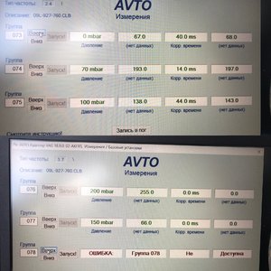

    всем привет, кто нибудь сможет сказать о состоянии акпп по 73, 75, 54, 76, 77 группам измерений?
    хотя бы приблизительно :)

    Не специалист, из того, что слышал/видел/читал:
    * в 76-ой +200 - типа у всех так;
    * положительные коррекции не есть хорошо, и чем они больше, тем менее хорошо.

    а где бы посмотреть что есть норма, а что уже критические значения?
    да и вообще по этим данным что я сфоткал, можно хоть что то сказать о состоянии кпп
    как бы претензий к работе нет, лишь подбешивать начинает в пробках, между 1-2, 2-1
    когда происходит переключение с 1-2, и тут же бросить газ, то как бы типо пинка, или тычка, не знаю как описать,
    а если не отпускать газ , то ничего нет...
    а подумал может заменить гидроаккумуляторы, может в них причина, но меня отговорили от этой затеи, т.к. на пробеге 200 тыс, это напрасная трата средств и подобные мероприятия частичного "ремонта" - абсурд
    ну тыкается и путь тыкается

    IMHO весьма рсапространённое явление не этих коробках.
    Есть сведения, что помогает прошивка на свежайшую версию.
    По величинам - см. приложение.
    Как-то так. Если что - к специалистам.

    судя по всему у меня вся адаптация где то рядом с центром значений
