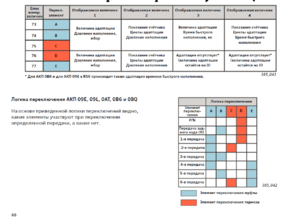

    Показания групп 73-77 на 270ткм:
    73-A: -200 mbar 70.0 -14.0 ms 71.0
    74-B: -110 mbar 228.0 32.0 ms 228.0
    75-C: 10 mbar 160.0 -8.0 ms 160.0
    76-D: 200 mbar 122.0 0.0 ms 0.0
    77-E: -40 mbar 91.0 0.0 ms 0.0
    Показания групп 73-77 на 280ткм:
    73-A: -210 mbar 73.0 -14.0 ms 73.0
    74-B: -80 mbar 239.0 54.0 ms 240.0
    75-C: 30 mbar 170.0 -6.0 ms 171.0
    76-D: 200 mbar 127.0 0.0 ms 0.0
    77-E: -20 mbar 95.0 0.0 ms 0.0
    Насколько вижу по таблице логики коробки - происходит на включениях муфты B.
    Её адаптации слегка поплыли, но критично-ли... минуса - это вроде не износ ещё ?
    Какое-то идеи ?

    Вот, из SSP 385:
    Особенности адаптации
    Необходимость адаптации КП возникает только после продолжительного периода эксплуатации КП.
    Другая особенность адаптации состоит в том, что с ростом числа проведенных адаптаций готовность к адаптации снижается. Это означает, что для КП с малым числом проведенных адаптаций (например, при непродолжительной эксплуатации) или при удаленных величинах адаптации процедура адаптации повторяется очень часто. В то же время для КП с многочисленными адаптациями (например, при длительной эксплуатации) процедура адаптации
    выполняется через большие интервалы времени.
    Адаптация, это как расходомер отключить (образное сравнение, не буквальное) - коробка начнёт работать по "default" настройкам.
    Alex_z нравится это.

    Вот, кстати, оттуд-же:
    Когда необходимо считывать / анализировать / удалять величины адаптации и выполнять адаптационную поездку?
    – при ухудшении качества переключения передач
    – после проведения ремонта коробки передач
    (например, после замены или регулировки фрикционных муфт или других деталей, связанных с управлением или приводом муфт)
    – после замены коробки передач
    – после замены ATF
    – после замены блока Mechatronik
    – после обновления ПО
    – после некоторых работ по ремонту двигателя (например, после замены расходомера воздуха).
    quattrosens нравится это.

    Материал от Ауди - с точностью до наоборот. "Не сброс" может сокращать срок службы муфт.
    SSP 385 стр.71.
    Практический пример:
    При пробеге 100 000 км был заменен уплотнитель поддона ATF и заправлена новая жидкость ATF.
    С новым ATF изменился коэффициент трения фрикционных дисков, что в свою очередь отразилось на качестве переключения передач. Адаптация настраивает управление муфтой с учётом коэффициента трения старого масла ATF. По причине большого пробега циклы адаптации стали очень длительными.
    АКП не может адаптироваться к новому ATF за приемлемый промежуток времени. Это проявляется в плохом качестве переключения передач и сокращает срок службы муфт. В этом случае необходимо удалить величины адаптации и выполнить адаптационную поездку.
