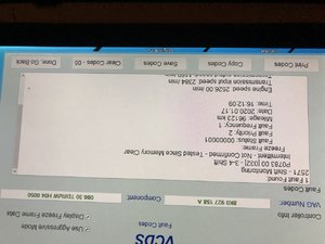

    Всем здравствуйте,проблема такая,автомобиль audi a5 8t 3.0 tdi,поднимался долго и медленно на гору и через 30 мин подьема почувствовал не корректную работу коробки,под конец горы стали плавать обороты на 3ей передачи и в конце концов она встала в аварийный режим.Заглушил,чутка остыла,завел и никаких ошибок.Вечером почитали коробку и вот ошибки.
    Подскажите,готовиться к чему то серьезному или это просто коробка нагрелась?
    На данный момент коробка работает нормально,без пинков,иногда при нагреве коробка будт то подгазовывает при переключении на малой нагрузке.

    P0783 AUDI Возможные причины
    1. Низкий уровень трансмиссионной жидкости
    2. Грязная трансмиссионная жидкость
    3. Неисправный электромагнитный клапан переключения передач
    4. Жгут проводов электромагнитного клапана открыт или закорочен
    5. Сбой цепи электромагнитного клапана плохого электрического соединения
  6. Михаил C6
